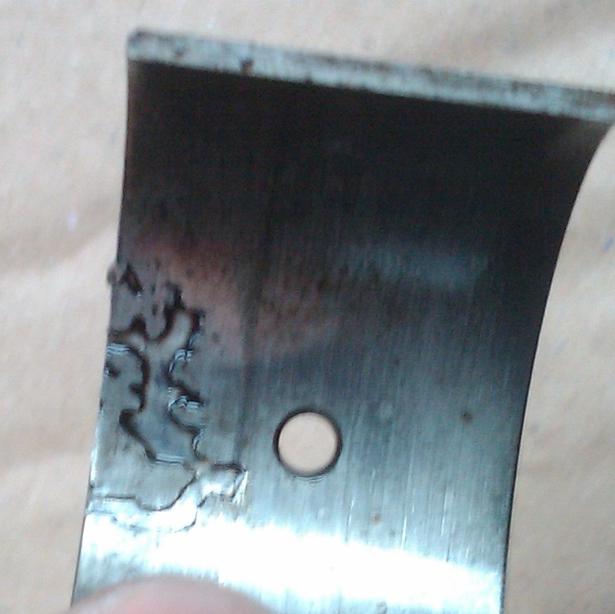

gestern haben wir den Motor meines Fiat 1100E (Bj. 1950) demontiert. Neben den üblichen Schäden an den Kurbelwellen- und Pleuellagern (müssen getauscht werden) sind die Kurbelwelle eingelaufen und der Zahnkranz am Schwungrad gebrochen.
Frage: Kennt jemand eine Adresse für die Beschaffung eines neuen Zahnkranzes (82 Zähne)?
Meines Wissens nach wurde der Motor bis Ende der 60er in den 1100er-Modellen weiterverwendet. Gibt es zuverlässige Informationen darüber, ob die Motorlager aus den 103 / D / R - Modellen auch hier passen?
Für Informationen bin ich sehr dankbar.
