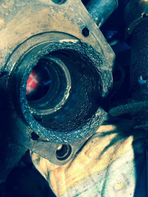

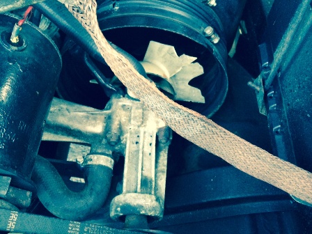

für mich wäre es schön, denn der kleine hat gleich bei seiner ersten ausfahrt schlapp gemacht, wir fiat-2300er freunde wollten uns am samstag in der classic remise in düsseldorf treffen, ich wollte natürlich mit dem hübschen coupe antreten, so als kleine nichte vom 2300er. aber nach 10 km leicher autobahnfahrt, kurzes zirpen hinten, danach etwas lauter und dann roch es auch schon. die wasserpumpe hat komplett schlapp gemacht, komplett blockiert, dadurch ist der ventilator gegens blech gekommen und zerdeppert. hab die wapu mal gestern ausgebaut. das teil ist total hin, total von innen korrodiert, lager fest, also totalschaden.
bin seit gestern im internet aktiv und finde keine einzige, selbst der simca-club siehts kritisch. und nun die frage nach ersatz im fiat-portfolio.....
weiss jemand, ob es etwas passendes im fiatbereich gibt, der 850 hat optisch ähnliches verbaut?????
ich hänge mal 2 fotos an.

Obwohl auf dem Bild ist die Ähnlichkeit zur 850er-Pumpe schon sehr groß.

hab gerade mit gerd gesprochen, der 850 hat ein ähnliches prinzip, pumpe passt aber nicht.
dein kollege in haan wäre passend, da könnte ich ja mal schnell hinhuschen und ihm die sachen vorbei bringen, obwohl, es sieht schon heftig aus von innen, ich glaube, der kleine hat nur in seinen ersten jahren kühlflüssigkeit bekommen,
häng mal 2 fotos an
häng mal 2 fotos an
- wapu-2-klen.jpg (154.45 KiB) 5842 mal betrachtet
- wapu-1klein.jpg (129.36 KiB) 5842 mal betrachtet

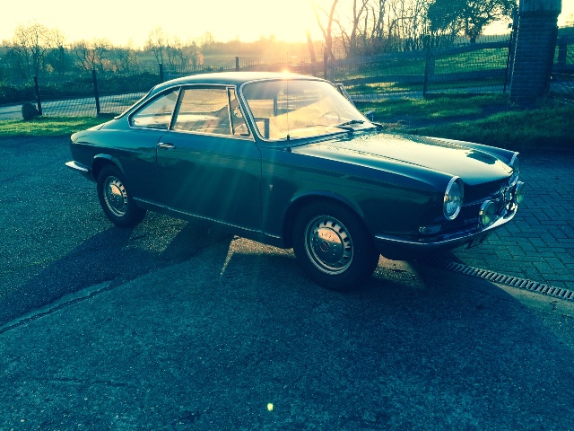

Glückwunsch, sehr schönes Fahrzeug.
Der Simca 1000 ist tatsächlich noch unter Mitwirkung von Fiat entwickelt worden, parallel zur Entwicklung der 850er Baureihe.
Darüber steht etwas in dem bekannten Giacosa-Buch "40 Jahre Konstrukteur bei FIAT".
Die Form des Coupés würde ich Pininfarina zuschreiben, dazu habe ich aber (noch) nichts genaueres gefunden.

hat bertone gezeichnet und man kann ihn als die kleine schwester des alfa bertone schon bezeichnen, haben schon große ähnlichkeit, so ähnlich ging es ja dem peugeot 404 cabrio, war auch nicht so ganz eigen in seiner form.

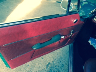

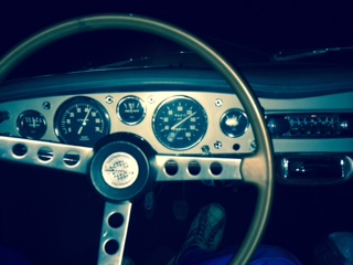

innen ist er tatsächlich wie mein 2300er coupe verarbeitet, gleiches material, gleiche farbe, schon ganz schön edel für solch ein kleines 1000er coupe. aber heute umso schöner.
- Foto 1.JPG (38.58 KiB) 5843 mal betrachtet
- Foto 3.JPG (35.38 KiB) 5843 mal betrachtet

Hallo Hans Dieter,Glückwunsch zu dem sehr schönen ausgefallenem Flitzer,wenn es um die Welle der Wasserpumpe geht, könnte diese unter Umständen, die mit der Welle vom 850 Fiat sein,ich werde mal bei meinem Wasserpumpen Hersteller Kontakt aufnehmen. Ich müßte dann aber die alte Welle haben,
kannst mich ja mal anrufen.Gruß Karl
hi karl,
erst einmal schönen dank, seit freitag bin ich aber über'n berg, hab im simca-umfeld einen absoluten spezie gefunden (könnte charly heissen
), der mir in allen sachen weiter helfen konnte, bekomme von ihm alles was defekt ist incl. neuem keilriemen, besser gehts nicht. und wie es der zufall will, ist auf einmal im ebay eine neue pumpe drin. und auch werner konnte mir einen guten tipp geben, der aber seine gesamten pumpen vor jahren nach belgien verkauft hat. den ich natürlich auch kenne, den belgier; ist der abarth-guy moerenhout, hat in belgien ein tolles abarth-museum mit einigen aufgemachten 2300er coupes. der hätte mir sicherlich auch etwas verkauft. so bin ich aber wieder zufrieden, hab alle teile und nächste woche gehts ans einbauen. deine chromleisten fürs coupe liegen hier schön trocken bei mir, müssen mal schauen, wie ich die rüberbekomme zu dir.
