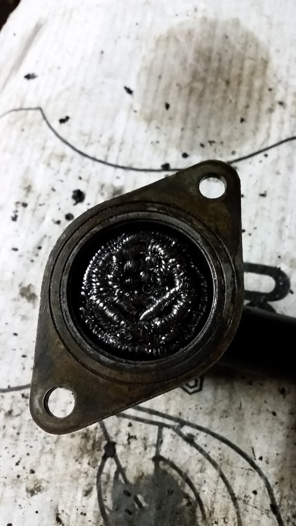

Total OP.:rolleyes:

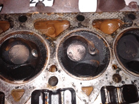

Im 4./5. Zylinder grauer, rauher Belag auf den Ventilen (Elefantenhaut), alle anderen rußig schwarz.
Nächste Woche kommt der Rest raus.

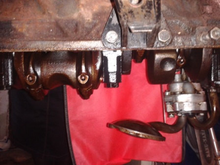

Mittlerweile ist der Motor zerlegt. So sieht es aus, wenn die Ansaugung der Ölpumpe laut Fachwerkstatt in Ordnung ist :shock: . Die Hinterkante liegt ca. 6cm über dem Ölwannenboden.
P.S.: Kurbelwellenlager sind natürlich tot :(

Charly
Beiträge: 104
Beitrag von Charly »
Hallo Dieter, da bist Du ja zweimal zum Bock gegangen, das erste mal, mit der beim Kauf angegebenen Meldung ,Motor wurde vor ca. 6000 Km komplet überholt und nun von der Werkstatt in Deiner Nähe, die die Ölpumpe angeblich richtig festgezogen hat.
Da sieht man wieder mal nichts ist besser als die Eigenleistung.Ich denke jetzt wirst Du natürlich Nägel mit Köpfen machen, ich wünsche Dir natürlich ein gutes Gelingen.
Falls Du weitere Fragen haben solltest kannst Du mich ja anrufen. Gruß Karl.

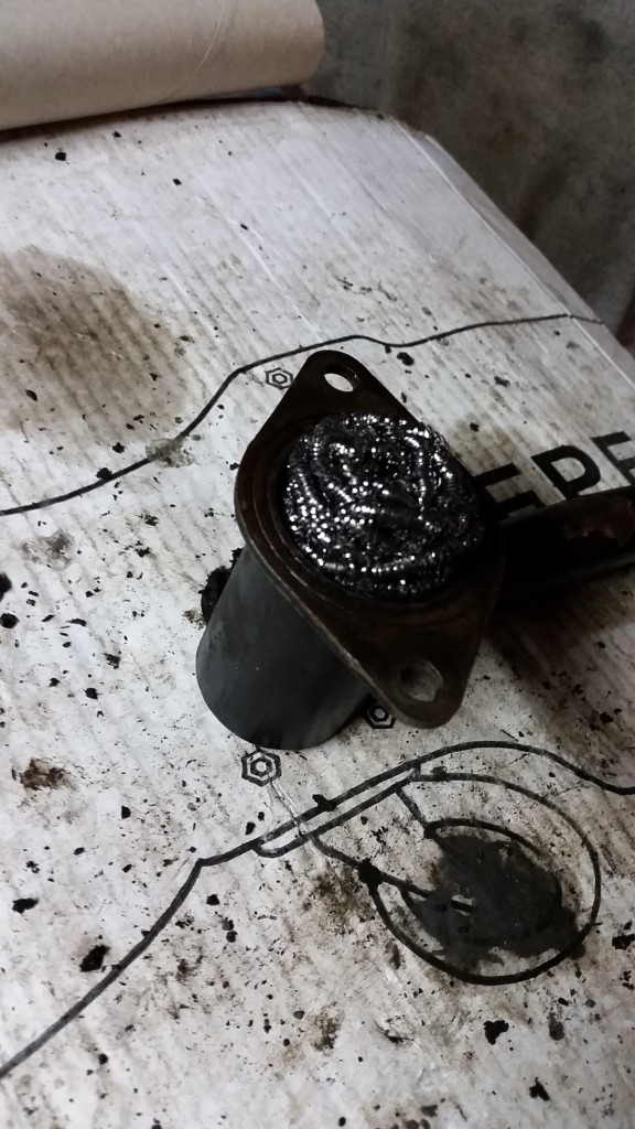

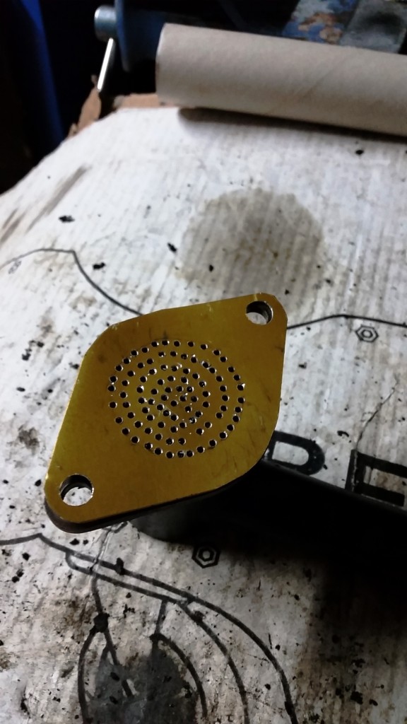

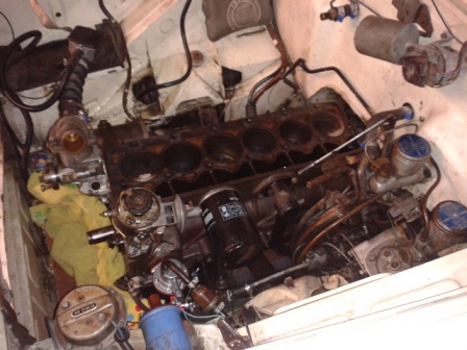

Es geht voran! Ölabscheider hausgemacht.

Beitrag von dieter63 »

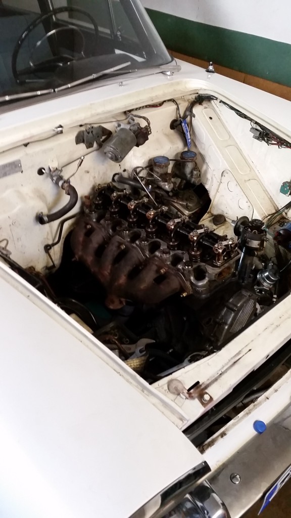

Krümmer sind dran, Ventile eingestellt
