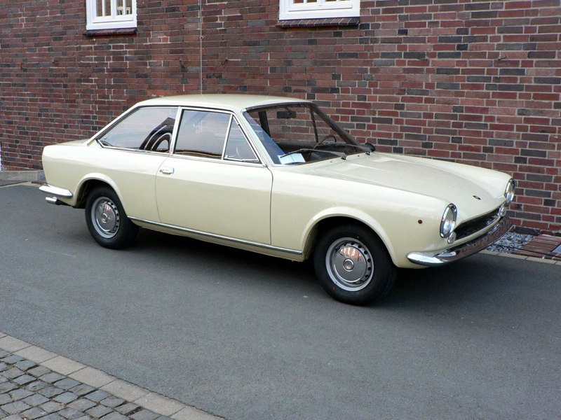

Hallo, anscheinend habe ich mit meinem Fiat 124 AC Sport Coupe, Bj 68 wirklich eine echte Rarität.... jedenfalls suche ich nach thermischen Problemen nach einem elektromagnetischen Lüfter, gab es bei Spider und Coupe nur in den ersten Jahren....fast alle haben inzwischen umgerüstet auf die andere Wasserpumpe und Elektrolüfter... dieser Lüfter ist einfach nirgends mehr zu bekommen, er wurde wohl auch noch im OSCA und im 125 verbaut. Hat von Euch jemand nen Tipp oder eine Idee, wer sowas noch haben könnte??? Bin für jeden Hinweis dankbar.
Andreas
