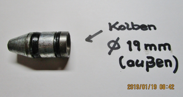

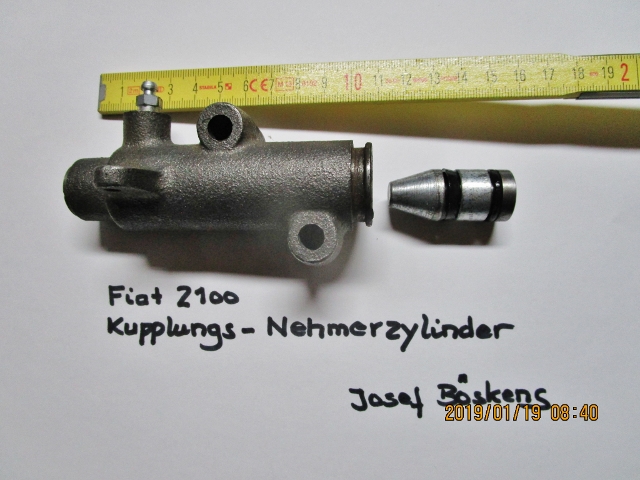

Das Problem mit dem Kupplungs-Geberzylinder ist gelöst (wenn jemand so ein Teil über hat, kaufe ich dennoch).
Für den Kupplungs-Nehmerzylinder benötige ich die beiden Dichtungen, die auf dem Kolben sitzen - siehe Fotos.
Nehme aber auch gerne einen kompletten Zylinder.

Hallo Werner,
ich habe sowohl Geber- als auch Nehmerzylinder neu bekommen, allerdings für Fiat 1500.
Die sind nicht komplett baugleich, aber die Durchmesser passen, sodass wir die Dichtungen/Manschetten ausgebaut und in die alten gereinigten Zylinder eingebaut haben - passt und funktioniert.

Du hast ja Deine Loesung schon, aber zur Info: der Kupplungsnehmerzylinder ist auch am X1/9 dran und sollte erschwinglich gewesen sein. Der Zylinder am Pedal muss neben den Bremszylinder passen und ist etwas seltener und teurer. Ich denke der war auch an den FIAT LKWs wie 615 oder A.bianchi Primula dran.
Fiat Nummern - Geberzylinder: 4072726, 4116810, 4127799; Nehmerzylinder: 4065993, 4188216

Genauso haben wir es im Prinzip auch gemacht.
Die Turmgarage in Kleve hat beide Kupplungszylinder auseinander genommen, alle Teile gründlich gereinigt und die defekten Dichtungen (Manschette) ersetzt, aus den neuen Zylindern, die eigentlich zum 1300/1500 gehörten.
Die Teile sehen wieder aus wie neu.
Alles wieder in Ordnung.
hier noch ein paar weitere Infos:
Der Kupplungsnehmerzylinder des 2300 hat die Nummer 406 5993 und wurde ersetzt durch 418 8216 des LKW 241 TN.
Die Dichtungen 411 5451 dieses Zylinders sind Standardteile.
U.a. wurden sie verbaut im 1300/1500 im Hauptbremszylinder, Radbremszylindern, auch findet sich die Nummer in der E-Teile Preisliste für 850 Sport Coupe`+ Spider.
Beim Kupplungsgeberzylinder 420 6534 des 2300 wird die Sache komplizierter. Das Teil gab es - lt. Preisliste - nur für 1800B und 2300 (ohne S Coupe`)
Hier die Nummer für den Dichtungsring 411 5453. Dazu gibt google aber einiges her, z.B. bei Niparts.
Quellen:FIAT E-Teile Kataloge, ET Preisliste 4/72
