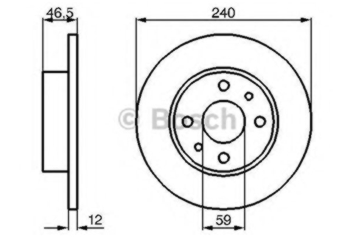

Eine Alternative wäre, wenn die Zentrierungsbohrung vergrößert würde:
die FERODO DDF125 = Fiat : 596 1814 – 7 173 8423 FIAT Panda 141, Fiorino 146, UNO 146
https://www.pkwteile.de/oen/5961814?&ga ... lsrc=aw.ds
Durchmesser: 240 mm
Höhe: 46,5 mm
Zentrierungsdurchmesser 59 mm
Lochkreis: 98 mm
Bremsscheibendicke 12 mm:
Mindestdicke 10 mm:
Bremsscheibenart:Voll
Gewicht :7,9 kg

- Bremsscheibe.jpg (35.86 KiB) 4559 mal betrachtet
