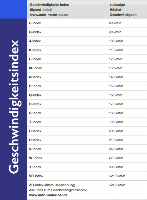

Der im Beispiel genannte Wert "86 T" hat mit den Abmessungen nichts zu tun, sondern gibt die Traglast und den Geschwindigkeitsindex des Reifens an.
Hierzu hilft: https://www.auto-motor-oel.de/simsalabi ... abelle.png

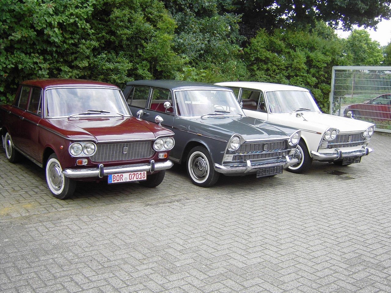

fiat 3x 001-1.jpg (425.95 KiB) 11215 mal betrachtet
coupef23

Bild oben. Das sind die Weißwandringe von Ravus.
Bin auch mal die Weißwandreifen von MAXXIS 165/80 13 gefahren, waren auch OK, aber nur nur 1,5 cm breit.
Gruß Heinz

Hallo Heinz,
was für ein wunderschönes Trio !
Wenn ich das richtig sehe, dann gibt es min. 3 Fiat 1500er Limos hier im Forum ?
Deiner (rot) den von Karl-Heinz (weiss) und meiner (grün). Dann haben wir schon einmal die italienische Flagge zusammen... :D
