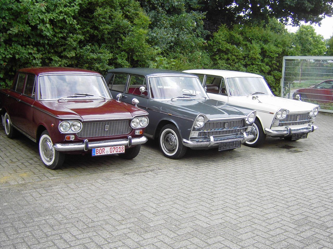

fiat 3x 001-1.jpg (425.95 KiB) 11224 mal betrachtet
Re: Reifengößen für Fiat 1500 Limo (115er)
Verfasst: 21. März 2019, 17:46
von coupef23
Bild oben. Das sind die Weißwandringe von Ravus.
Bin auch mal die Weißwandreifen von MAXXIS 165/80 13 gefahren, waren auch OK, aber nur nur 1,5 cm breit.
Gruß Heinz

Hab ich vergessen zu sagen, RAVUS geht nur bei Stahlfelgen. Bei Alus MAXXIS.

Hallo Heinz,
was für ein wunderschönes Trio !
Wenn ich das richtig sehe, dann gibt es min. 3 Fiat 1500er Limos hier im Forum ?
Deiner (rot) den von Karl-Heinz (weiss) und meiner (grün). Dann haben wir schon einmal die italienische Flagge zusammen... :D
