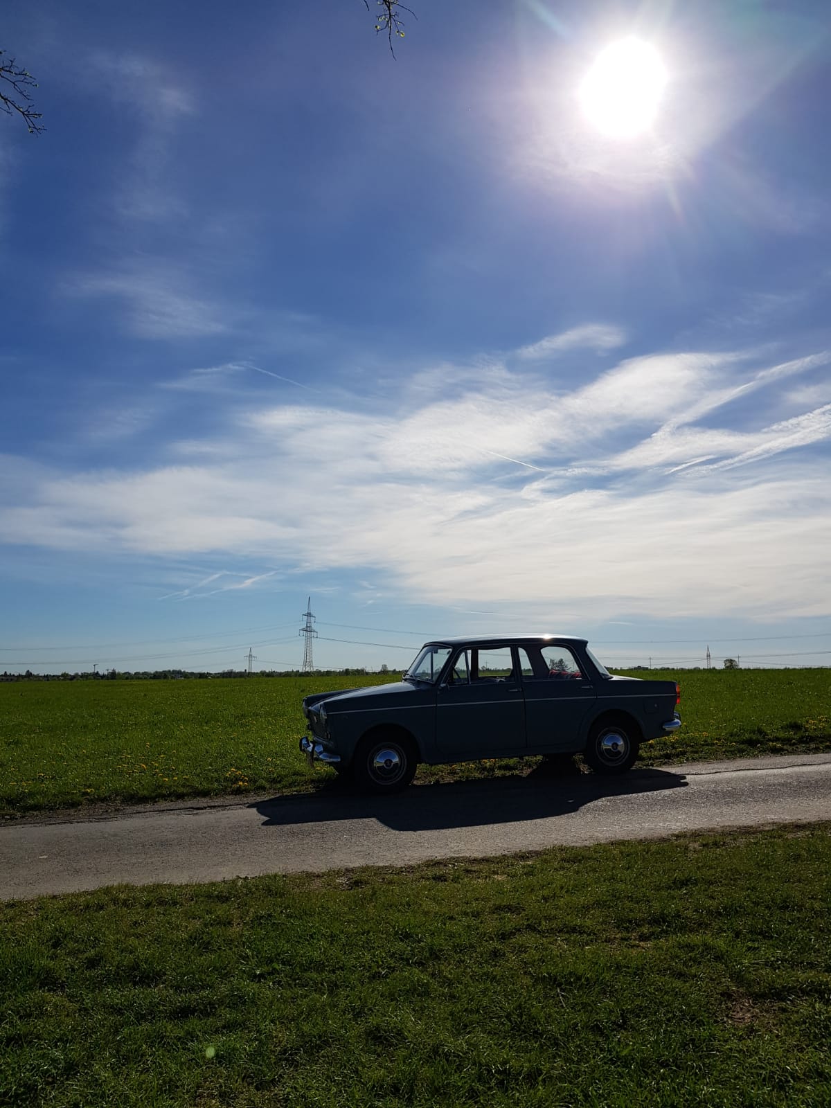

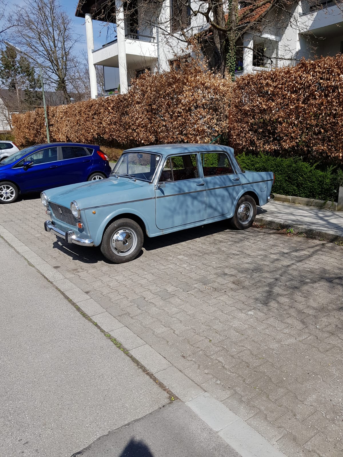

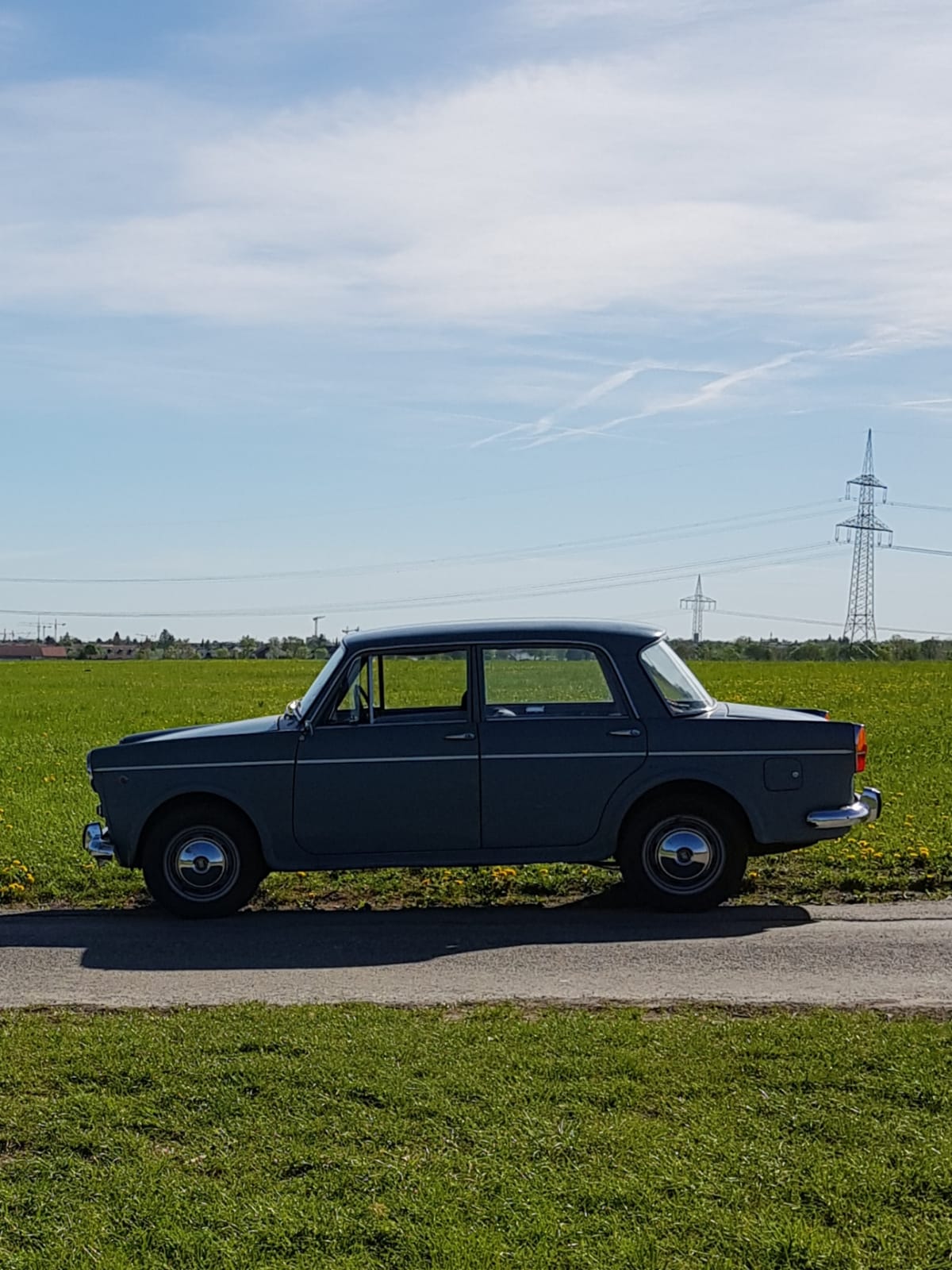

Vielen Dank für die schnelle Antwort Josef!
Ich komme deinem Bilderwunsch jetzt endlich mal nach, nachdem mittlerweile der Lack auch aufbereitet ist (auf dem einen Foto allerdings noch nicht).
