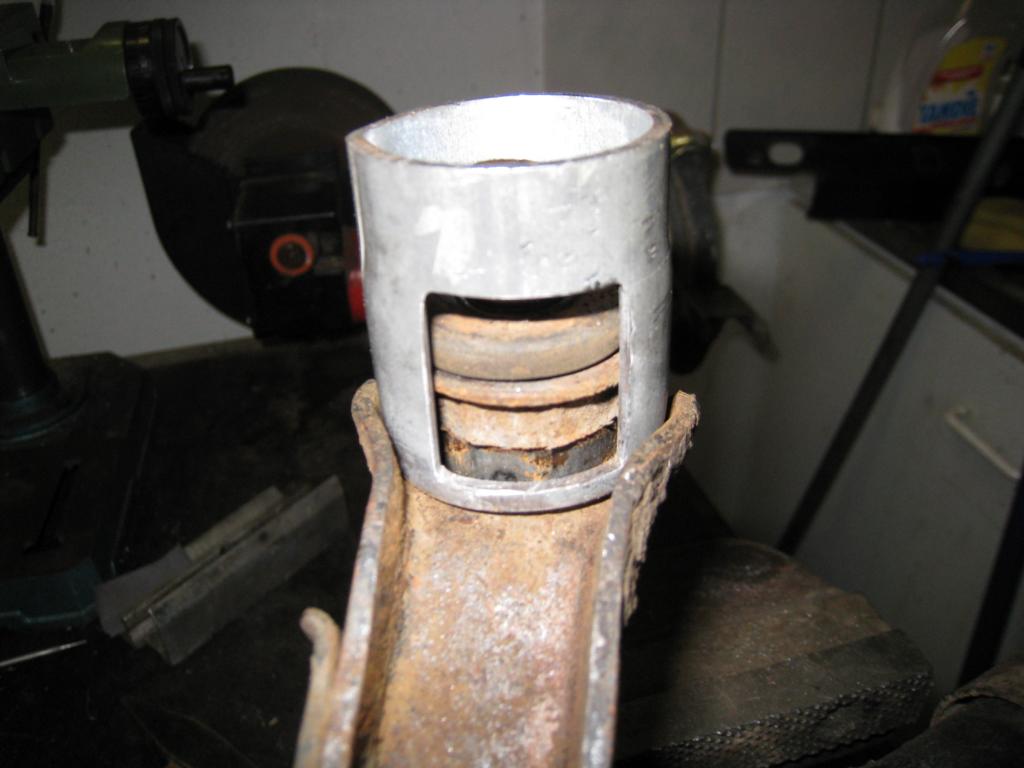

knochenharte PU Buchsen an dem filigranen 1100er Fahrwerk von 1953 (ja, Du hast richtig gelesen!!) des 1500ers - ein absolutes no go. :mad:
nimm lieber - oder besser- die Originalteile (4007973,899984,22604,541860)von Lingotto, Holtmann, WUM, ....

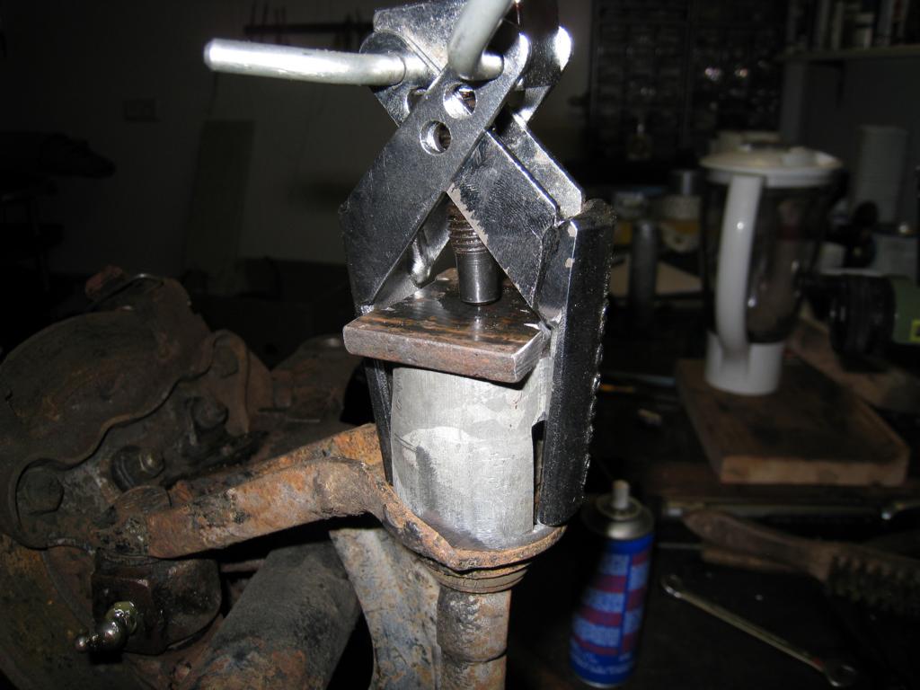

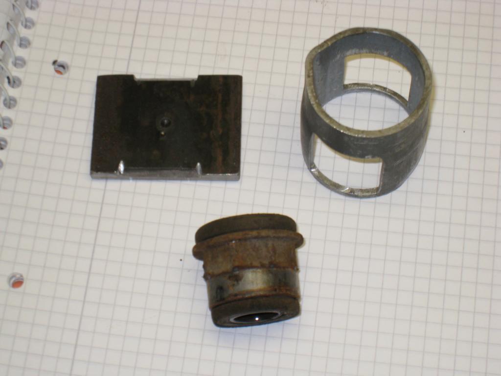

Stell Dir den Ausbau und nacher den Einbau = Einpressen nicht zu einfach vor. :confused:
Ich habe mir dazu mal ein "Spezialwerkzeug" gebaut. Ohne so ein "umgewandeltes" Rohr und einen richtig guten Abzieher geht da gar nichts. Ein gutes Gelingen wünscht Dir Carlo
2 Abzieher.JPG (89.46 KiB) 2795 mal betrachtet
3 Ergebnis.JPG (64.45 KiB) 2792 mal betrachtet
