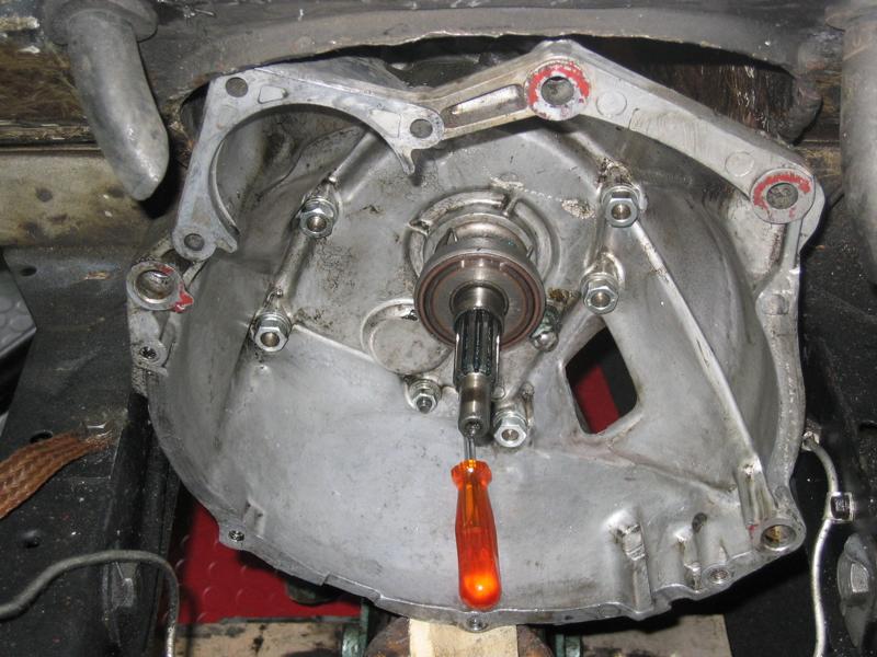

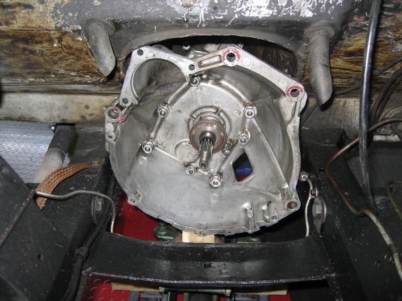

Über den Getriebeausbau beim 118er gibt es von mir einen Bericht mit Fotos in einer älteren Clubinfo / Gazetta.
Josef weiß da sicherlich mehr.
Im Anhang zwei Bilder, wie das Getriebe gedreht / geneigt werden muss, um es nach unten durch den Hilfsrahmen auszubauen. Das ist fast schon Millimeterarbeit.
Die Fotos zeigen ein 118K 5-Gang Getriebe, jedoch ist die Kupplungsglocke beim 118 S und 118 H ähnlich und auch nicht schlanker!!!
good luck und Grüße von KH
- 118 K Getriebeausbau.JPG (83.38 KiB) 4985 mal betrachtet
- 118K Getriebeneigung.JPG (90.82 KiB) 4985 mal betrachtet

Hallo Carlostoe, Danke ! Schönes Bild! Da hast du aber den Motor schon raus gebaut, dann ist es wahrscheinlich einfacher?
Ich frage mal bei Josef nach, vielleicht kann mir jemand den Artikel scanen und schicken, würde mich interessieren!

Hallo Rene,
das Getriebe auszubauen ist meiner Meinung nach gut machbar. Nur nach hinten schieben reicht nicht aus um an der Kupplung oder Simmering arbeiten zu können. Karl-Heinz hat schon Recht mit seiner Beschreibung des Ausbauens, beim 4-gang Getrieb geht es etwas besser. Und wenn die Kardanwelle aus dem Weg ist geht der Ausbau recht gut. dann kommt man auch vernünftig an den Simmering.
Bei der Gelegenheit würde ich auch das Ausdruck- und Getriebeeingangslager sowie den Simmering auf dieser Seite erneuern. Das ist auch hier für die nächsten Jahre Ruhe.
