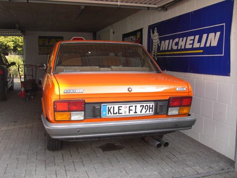

Beiträge: 1806
Ich wollte noch mal eben ein Bild nachreichen. :p

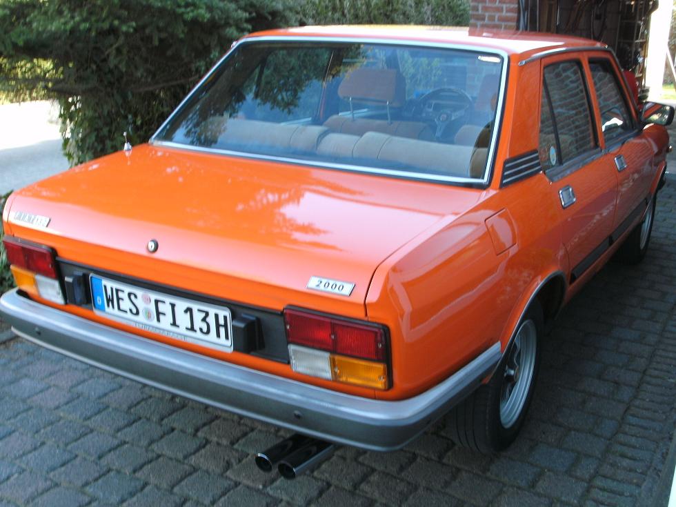

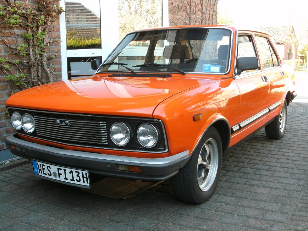

Ja, er ist in gute Hände gekommen. Habe schon rd. 1500km abgespult. :cool:
Grüße Guido
PS: Ölundichtigkeit behoben => Simmerringe Nockenwelle
Beiträge: 1806
Schön, ein paar Fotos vom 132 zu sehen.
