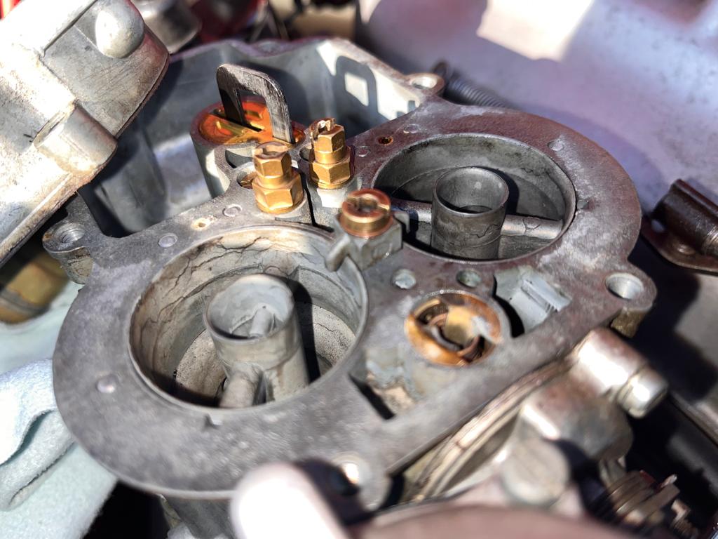

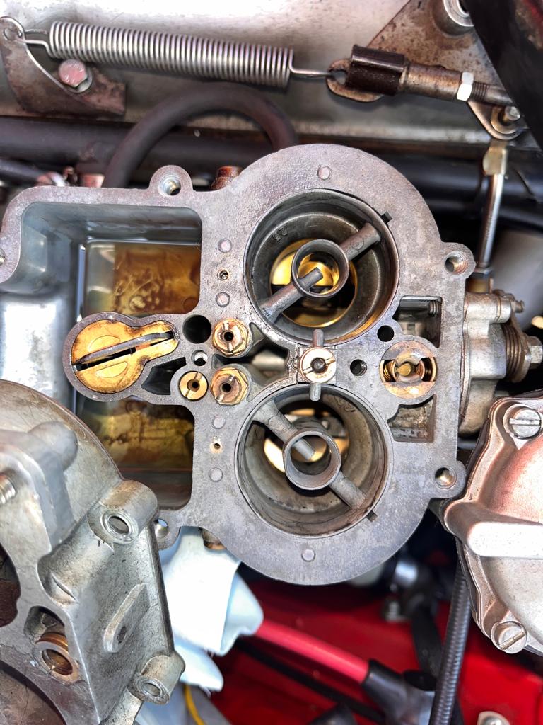

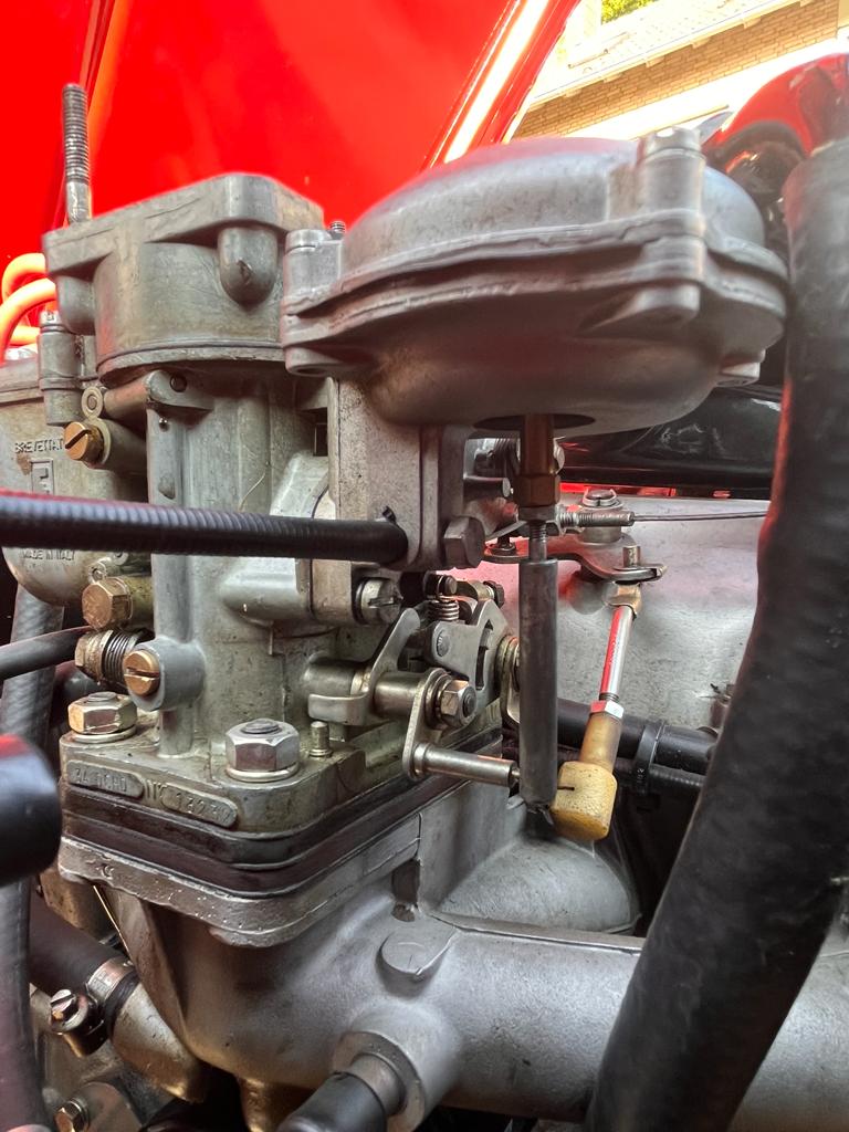

Liebe Fiat-Freunde,
in meinem 1500 Cabriolet, 118K, ist ein Weber 34 DCHD-Vergaser, zweistufig, verbaut.
Meines Wissens der korrekte Vergaser für Modell.
Hat jemand Zeichnungen und Details zu den Vergasereinstellungen?
Ich habe solche Literatur nur für den 118H, der aber einen anderen Vergaser verbaut hat.
Ich hänge Fotos an. Die zweite Stufe, die mit Unterdruck arbeitet, sieht aus, als würde sie nie in Betrieb sein.
Vielleicht nicht, seitdem ich das Fahrzeug fahre. Vielleicht würde der Motor mehr Kraft entfalten.
Die Membran sieht wie neu aus. Ggf. liegt es an den Einstellungen.
Es wäre schön, wenn jemand hilfreiche Tipps für mich hätte.
Aufmerksam wurde ich durch schlechtes Fahrverhalten.
Herzliche Grüße aus Aachen, Thomas

Hallo Thomas,
wenn ich mir in Bild 2 die Schwimmerkammer Deines Vergasers ansehe, dann erinnere ich mich an alte eigene Erfahrungen.
M.E. hast Du erheblichen Rost im Tank, dessen feinste Partikel (auch durch ein eventuelles Filter) in den Vergaser gelangen und die Düsen zusetzen.
Hab ich selbst schon (leidvoll) erlebt.
Putz mal die Schwimmerkanner richtig sauber, reinige alle Düsen, puste vorsichtig mit Pressluft (1/2 bar reichen!!!) die Sitze der Düsen und der Kanäle im Vergaser durch, schraube alles wieder zusammen und fahre mit dem Auto.
Zuerst scheint alles OK, jedoch nach 50 - 100 km Fahrt beginnt der Frust von vorne. :shock:
Also, Vergaseroberteil wieder abschrauben und Schwimmerkammer ansehen. Garantiert sind da wieder Rostpartikel auf dem Boden (und auch wieder in den Düsen!!!) zu finden.
Einzige Abhilfe um das Problem endgültig zu lösen:
Tank ausbauen, reinigen und versiegeln. Natürlich den Vergaser auch wieder reinigen, wie zuvor beschrieben.
