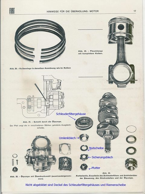

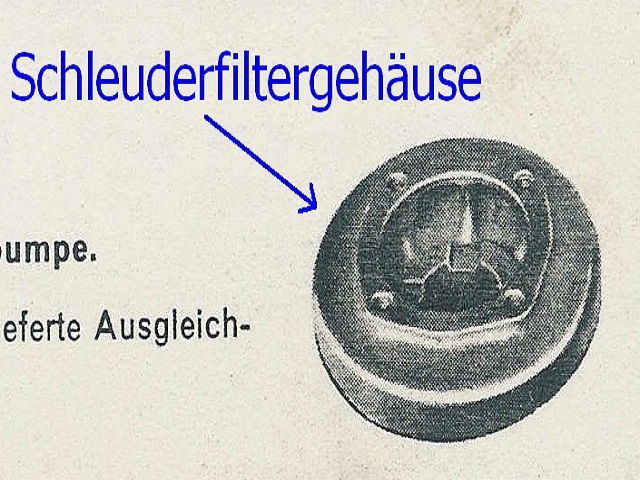

- k-Ölpumpe_Ölschleuderfilter_Moriell_22072013_komprimiert.jpg (60.45 KiB) 7915 mal betrachtet
- k-Schleuderfiltergehäuse.jpg (135.01 KiB) 7912 mal betrachtet

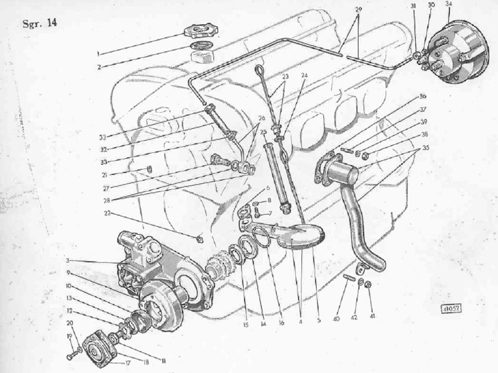

Hallo Forum,
noch habe ich keinen Hinweis erhalten. Bin noch immer auf der Suche nach dem Deckel für Oil-Schleuderfilter zum OSCA.
Hier noch eine andere Ansicht wo ich in meiner Recherche erhalten habe.
Es handelt sich um das Bauteil 9 in der Zeichnung was ich suche und ihr eventuell entbehren könntet.
Vielen Dank und sonnige Grüße aus Augsburg
Wolfgang

Nur mal so am Rande. Die Teile des Ölschleuderfilter habe ich nun für teures Geld bekommen. Die Ölpunmpe erfodert noch mein Tribut. Entweder die Riefen lassen, oder mit Metall mit Alu Kaltspritzen (aber die Spritzdüsen sind zu groß!) oder ein anderes Pumpengehäuse suchen! Die letzte Möglichkeit und die erste habe ich jetzt zur Auswahl! Ein Ersatzgehäuse wäre mir aber lieber!
