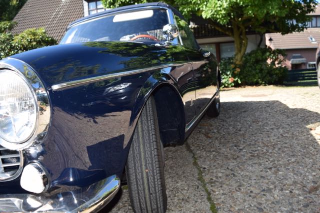

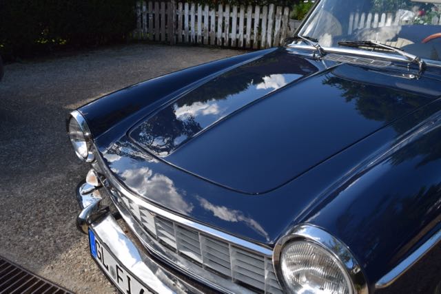

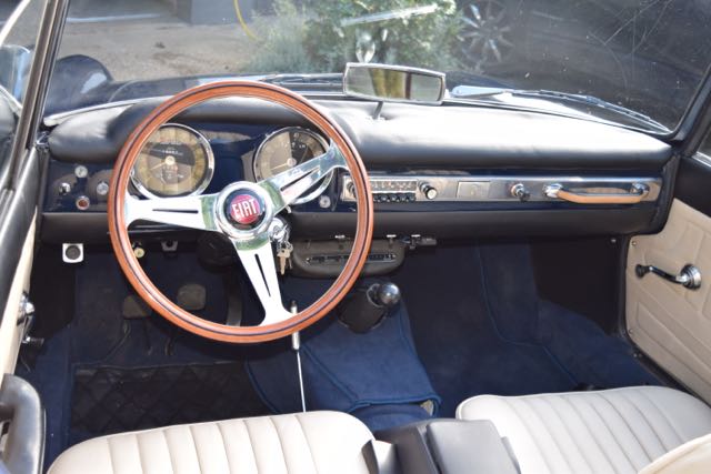

Und wenn ich schon dabei bin, hier ein Paar Bilder vom Auto. Bin sehr glücklich ist sehr gut geworden. OK ich bin sicher am falschen Platz mit den Bilder hier unter Technik und Tipps ich muss jetzt ordentlich a)Auto im Register anmelden und b) mich vernünftig vorstellen :-) Aber das als 'Antipasti' soll gehen.
edel, edel, tolle farbkombi[SMILIE][SMILIE][/SMILIE][/SMILIE]
Sehr schön!
Woher kommt mir die Farbkombination so bekannt vor?
matta
Beiträge: 18
Registriert: 3. September 2014, 16:12
Beitrag von matta »
Weil Sie die (sicher bessere) Zwillinge besitzen :-)
Hab allerdings nicht kopiert... ich hatte mich schon für Dunkelblau entschieden, und dann haben Sie mich hier in Forum mit der Suche nach dem Farbton (Mercedes 905) geholfen :-) Ich hoffe wir können uns bald treffen und beide Fahrzeugen nebeneinander sehen das wäre ultracool... :)
und es passt wirklich gut. OK das war wahrscheinlich nicht die Originalfarbe aber blau war es schon, und so was passt super. Meine mini-Ferrari in Abendskleid :) :)
