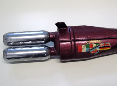

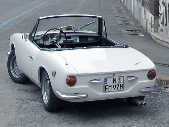

hallo Uli
aktuell gibt es eine komplette neue original Anlage bei ebay hier:
http://cgi.ebay.com/ebaymotors/FIAT-120 ... ccessories
(obacht: man muss den link komplett kopieren und einsetzen - einfach anklicken klappt nicht da Adresse zu lang)
oder wenn's etwas mehr sein darf dann hat Aumüller auch noch die passende "Abarth" Anlage auf Lager:
http://www.autohaus-aumueller.com
oder du suchst noch mal nach einer "Contessa" Anlage (siehe Bild)
viele grüße aus Nürnberg
Oliver
Oliver
